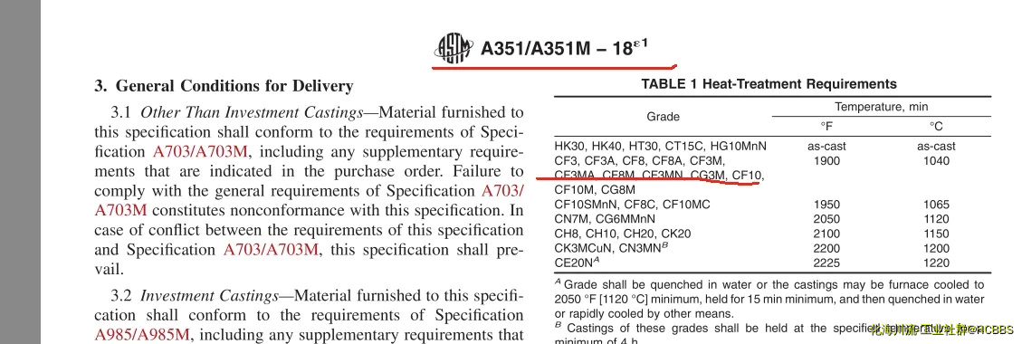

阀门材质是CF10,用材质检测仪检测显示304。它俩化学成分相似?还是就是材质不对?

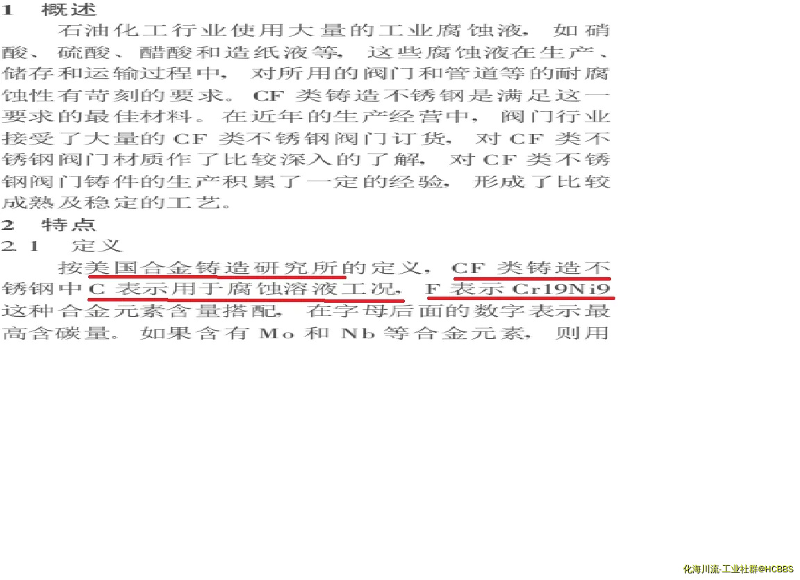

CF 类铸造不锈钢中 C 表示用于腐蚀溶液工况 , F 表示 Cr19Ni9
这种合金元素含量搭配 , 在字母后面的数字表示最高含碳量。对照CF8就是含碳量高一点的铸造不锈钢。详见SA351.

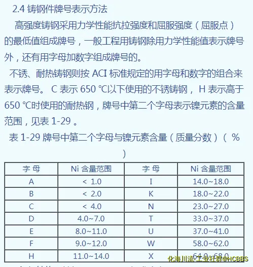

C表示耐温低于650℃,F表示含镍量9-12.这是ACI标准规定的金属牌号。  详情 回复 发表于 2025-3-15 15:10

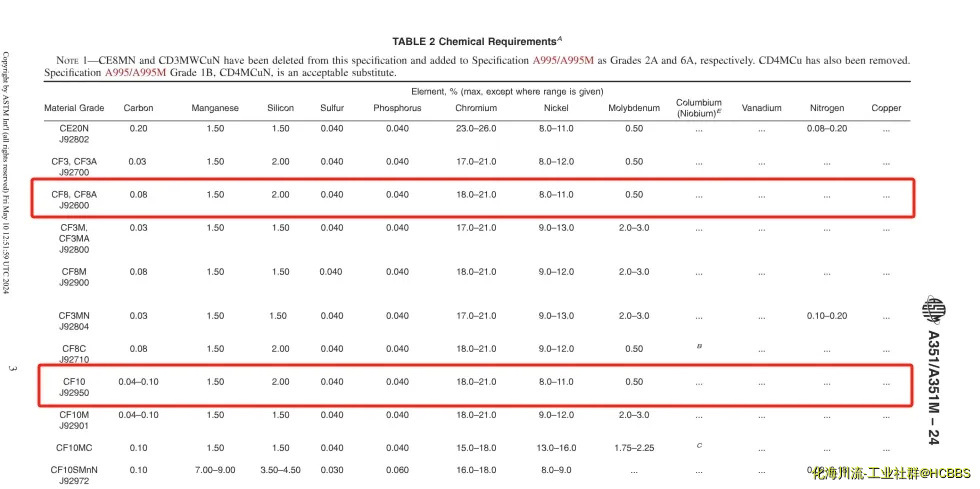

CF10材料的设计应该是用于比较高的温度的,含碳量0.04-0.08,不能再低,高温强度会变好。

lushiruVIP会员 VIP会员 | 显示全部楼层       最后访问IP浙江省
这种合金元素含量搭配 , 在字母后面的数字表 ...
发表于 2025-3-15 15:10:44

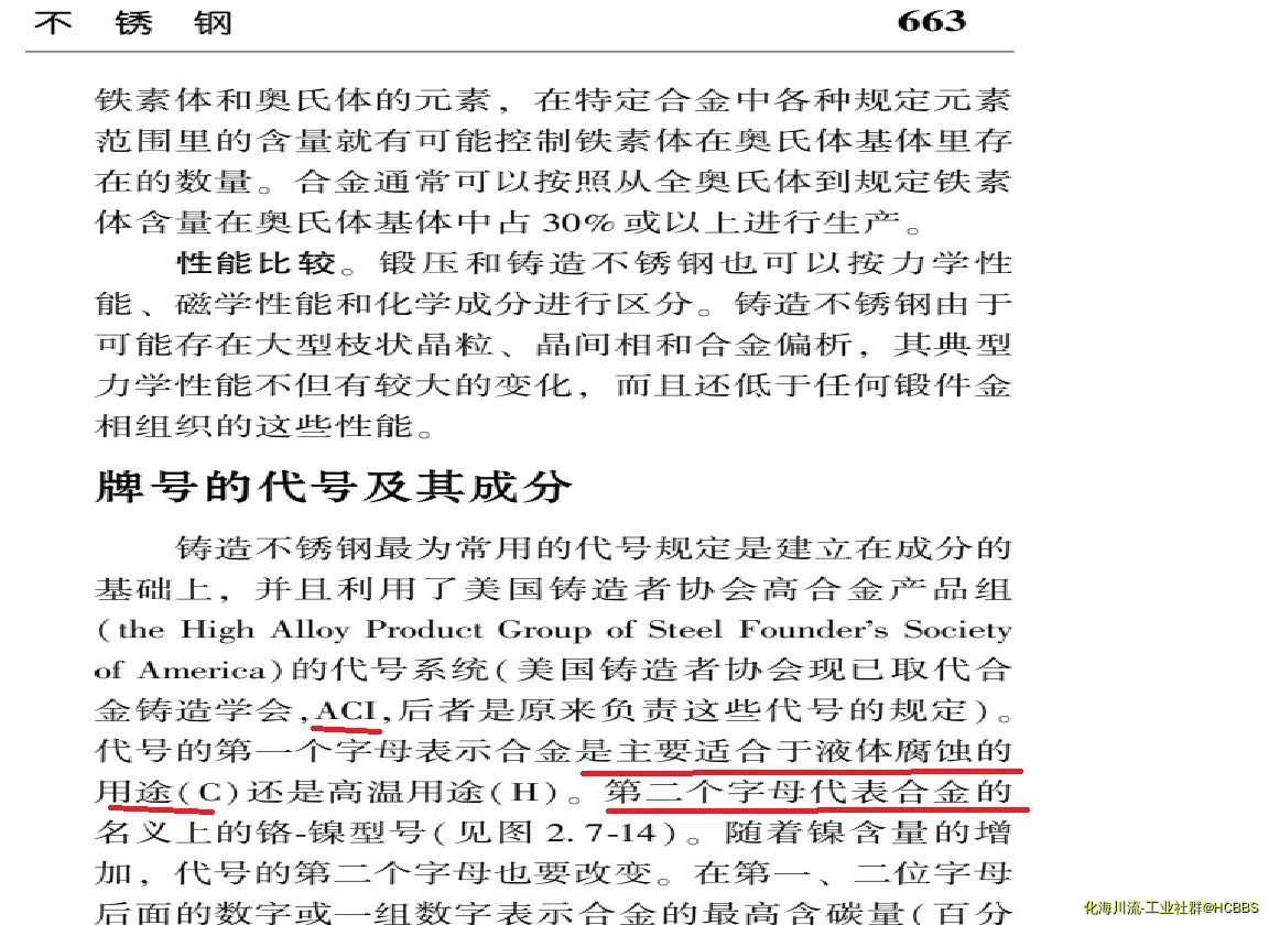

发表于 2025-3-16 09:11:21
BMW002 发表于 2025-3-16 09:11
国内阀门制造厂大咖对CF10的说明,按照标准解释。
这样的

看锰>7%,可确认为CF10。
发表于 2025-3-18 11:43:28
标准规定CF10的锰含量最大1.5%。  详情 回复 发表于 2025-3-21 10:41
sf169VIP会员 VIP会员 | 显示全部楼层       最后访问IP天津市
兴伟阀门 发表于 2025-3-18 11:43
看锰>7%,可确认为CF10。
标准规定CF10的锰含量最大1.5%。
