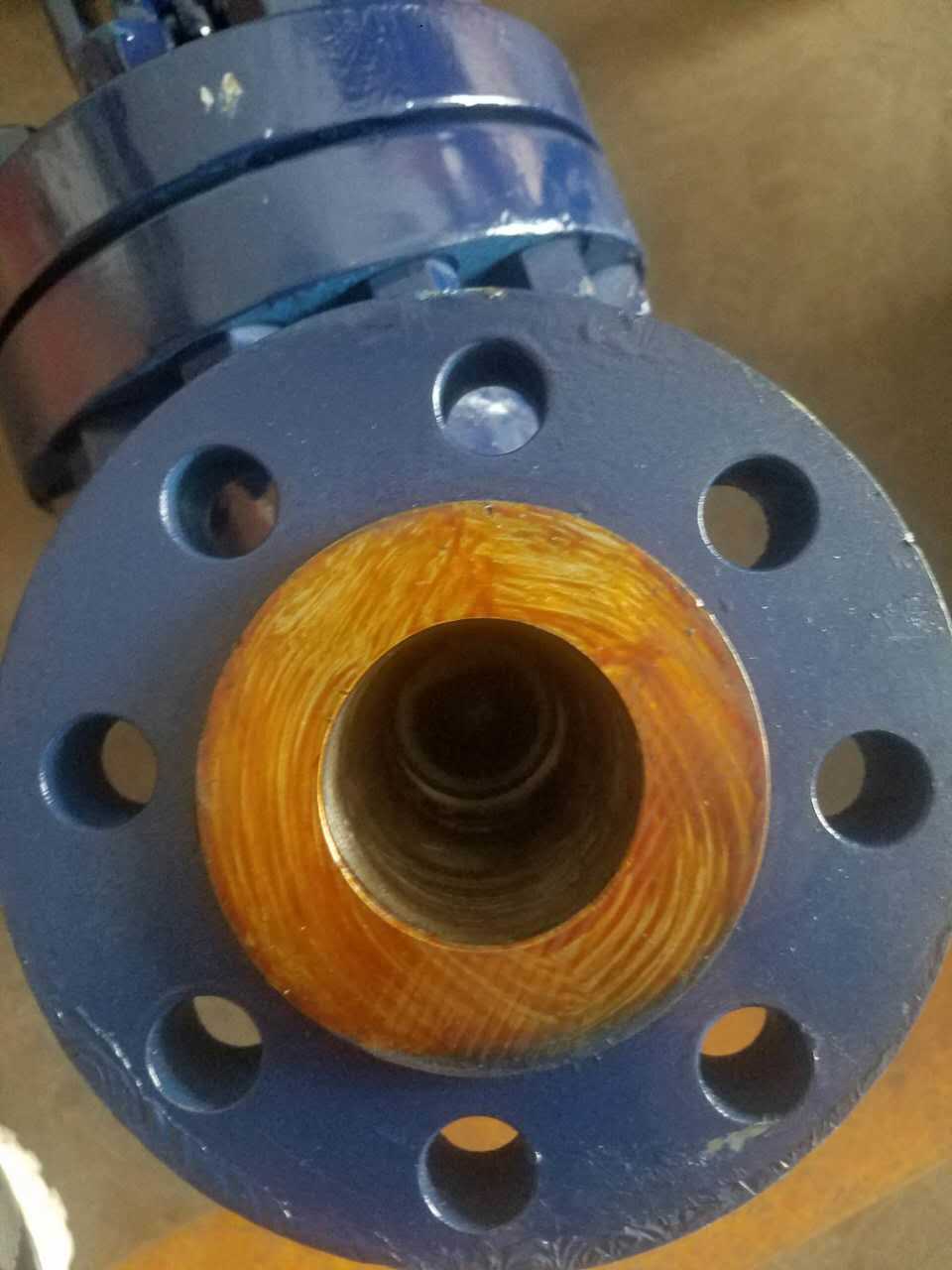

这是一台 Z41Y-600LB I 的阀门客户要求密封面要RF的。
安排厂家生产发货。最后客户验收的时候 死活说这是 凸面的 而不是他要求的RF突面的。?
我反复和厂家沟通 生产出来的是就是600LB的突面的。
现在我自己也弄混了。
有哪位大神来认认 到底是凸面的还是RF面的。

kokofanVIP会员 VIP会员 | 显示全部楼层       最后访问IP安徽省
密封面这么高,按标准应该是凸面的。

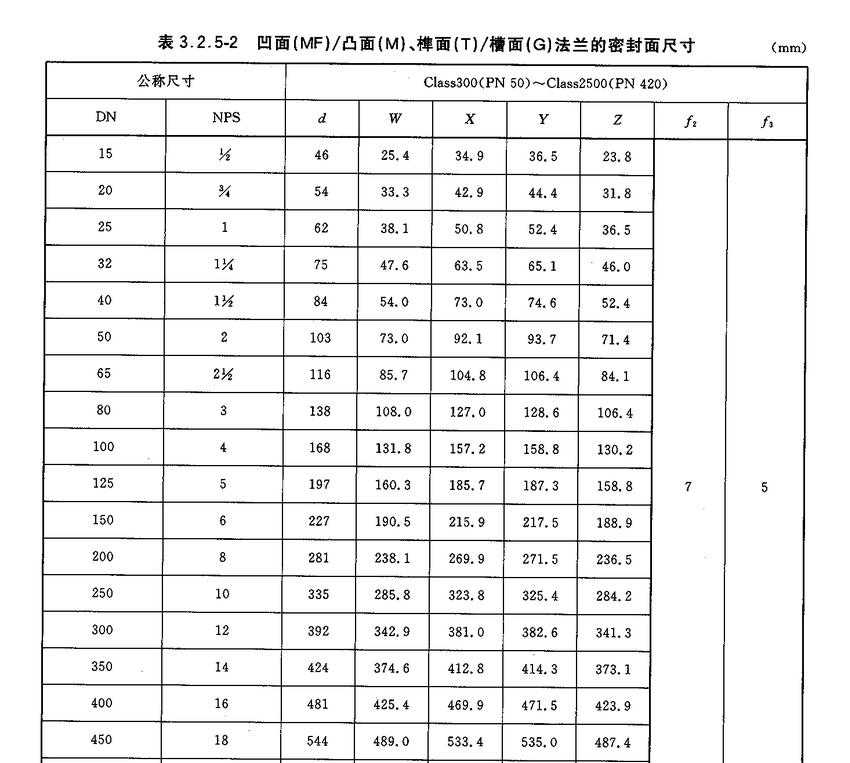

600Lb法兰标准执行B16.5或HG20615都是突起7个,而且600Lb突面和凸面的密封面外径的大小都一样。

齐奇奇VIP会员 VIP会员 | 显示全部楼层       最后访问IP河北省
看凸台尺寸(高度和直径)应该是凸面(M)不是RF

YSTF | 显示全部楼层       最后访问IP江苏省
呵呵, 你这个没水线, 猛一看像凸面
发表于 2017-6-6 09:21:17
看凸台大小应该是凸面M,用RF垫片会装不上,散架
发表于 2017-6-6 09:21:19
hai_wq_chinaVIP会员 VIP会员 | 显示全部楼层       最后访问IP浙江省
从图片上看,密封面有点高,感觉像是M面的。其实把密封面高度跟标准高度对比一下,就能知道到底是RF面还是M面的。

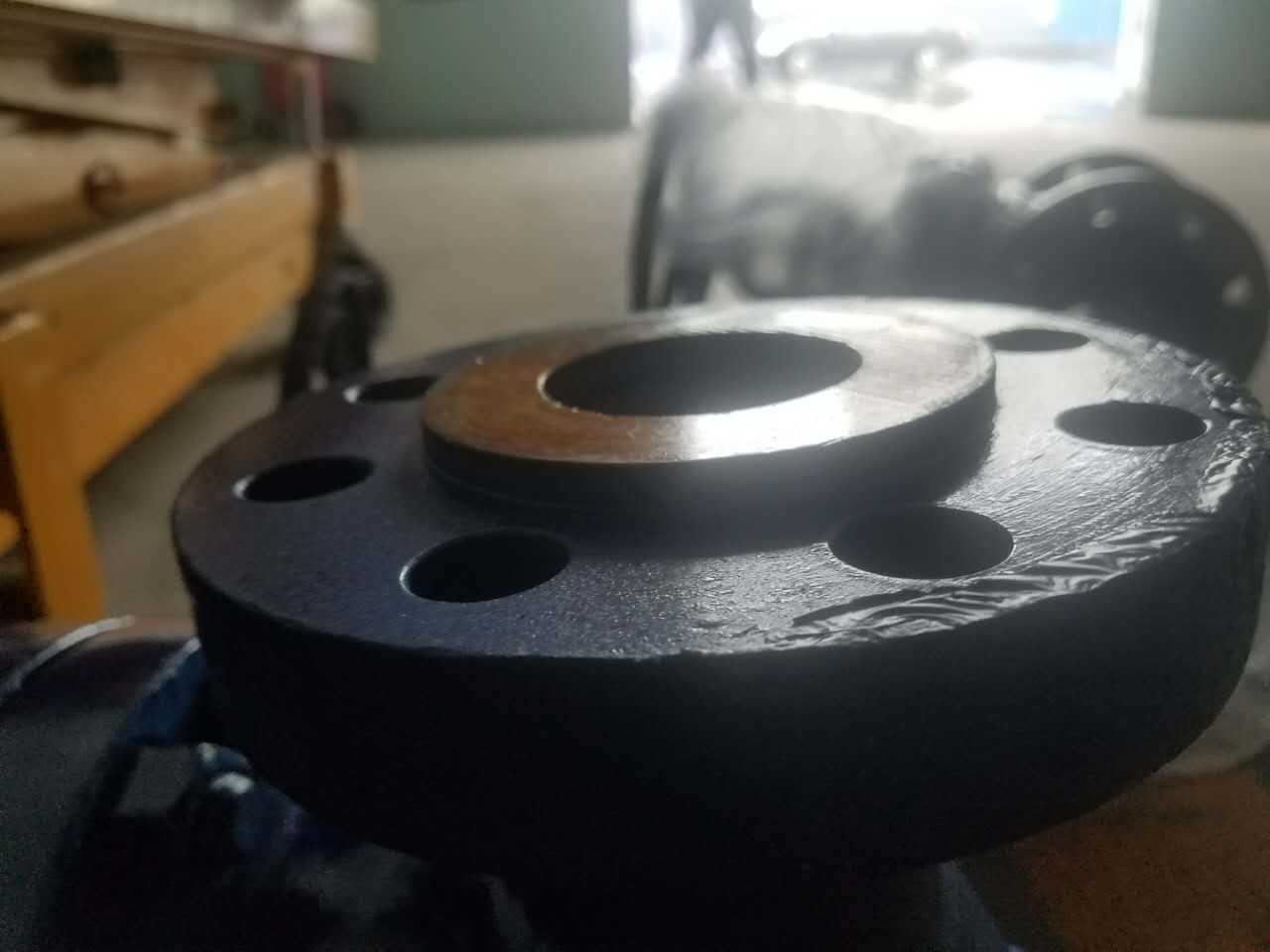

sagoVIP会员 VIP会员 | 显示全部楼层       最后访问IP江苏省
楼上别误导楼主。楼主这个法兰确实做错了。RF是突面,raised face。RF法兰一般只突出2毫米

xxj19810407VIP会员 VIP会员 | 显示全部楼层       最后访问IP浙江省
大于等于400LB的RF突面和M凸面的直径和高度完全一致。两种完全一样。
小于等于300LB的直径尺寸也是一样,区别是RF面高度是1.6,M凸面高度是6.35。

无影无踪VIP会员 VIP会员 | 显示全部楼层       最后访问IP广东省
那个是凸面不是突面
发表于 2017-6-6 10:29:08
按标准,法兰突面一般是2mm高,看你这图,应该不是突面。
