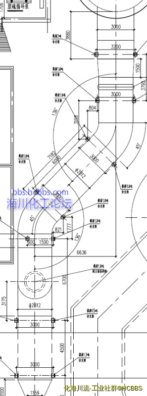

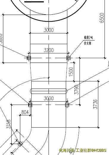

请问这个补偿器能不能去掉

这是啥啊,风机出口? 光凭一张简图就能判断能不能去掉,也太神了,慎重起见能去掉也得说不能去要按照原来设计来

276890068楼主 VIP会员 VIP会员 | 显示全部楼层       最后访问IP河南省
这是风机出口,烟气温度150度

既然图纸上有,就不能随便去掉。

风机出口装的有时是防震接头,就不适合取消。

坚决不能取消,补偿既有缓解震动补偿的需要,也有温度变化的补偿需要。你停机时是常温,正常工作时“烟气温度150度”啊,所以不能去除。

不能去掉,烟机入口的膨胀节是用来吸收不同方向的变形。其布置是在管线设计时通过计算来的。

你要去掉不得行。设计有就有道理,你要变更流程就不简单。

先要明白膨胀节的作用,一是烟道作用力不要直接作用于风机,二是补偿热膨胀,风机出口一般自带膨胀节的,这个应该是补偿热膨胀的,这边有弯头,烟气温度不高,热膨胀可由弯头补偿,这个膨胀节可以取消

基本认同12楼的观点。至于是否取消,个人以为要看具体情况,看LZ的目的是什么?如果是运行多年后该补偿器损坏了,想省事直接取消,则建议去掉,没必要等新购一个再处理。现在设计出的图裕量有时还是很可怕的!
