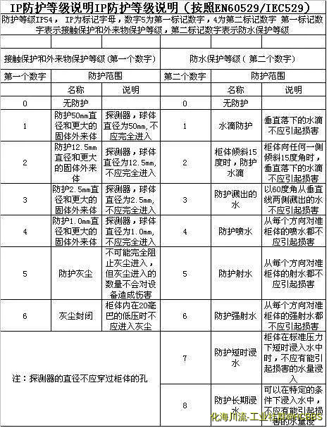

最近收到很多网友说,我要的化工泵电机的防护等级要IP56的,我的电机要IP54的防护等级。
很多网民表示对电机的防护等级不太理解,不知道电机的防护的等级到底是代表什么意思,跟大家解释一下,电机的防护等级,到底代表什么呢
化工泵配置的电机,IP防护等级是指其防尘等级和防水等级,第一个数字表示电机的防尘等级,第二个数字表示电机的防水等级。例如电机防护等级IP55表示电机的防尘等级为5级,防水等级也为5级以此类推。
目前,国内化工泵配置电机做到最高的,防尘等级为6级,表示完全防止外物灰尘的侵入;防水等级最高做到8级,表示在深度超过1米深的水池中持续浸泡,不会影响到电机的正常使用。
在我们化工泵对电机的使用中,比较常用到的电机防护等级就是IP55,表示可以完全防止外物侵入,可能做不到完全防止灰尘进入,但是可以确保的是灰尘侵入量不会影响到电机的正常使用和运行,对防水等级可以做到防止持续3分钟的低压喷水。在正常的化工厂完全可以使用。
下面是具体每一个防护等级的详细列表,各位小伙伴们注意查看啦。
电机防护等级表格
电机防护等级表格
