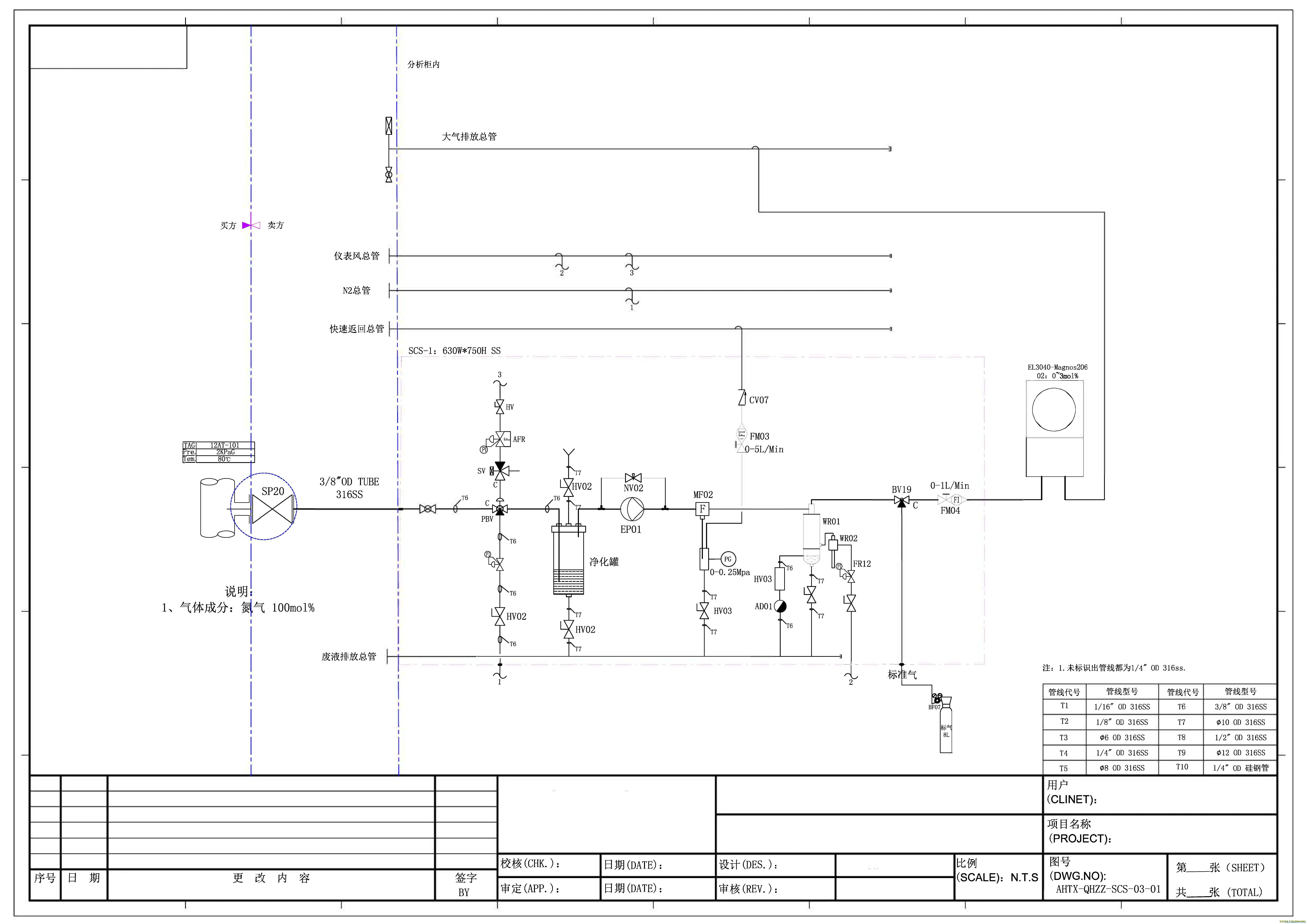

各位大佬请教个问题。
煤仓的氧含量分析,本来很简单的一种测量
氧含量分析仪选择的是顺磁型号:EL3040 Magnos206,范围:0-3mol%,正常情况下氧含量1%以下。
背景气含量:氧气2mol%(最大),氮气100mol%。
由于工况设定问题,现在背景气变成了:氧气2mol%,二氧化碳60mol%++,氮气40mol%。
由于二氧化碳的逆磁性,该表一直显示负值了且偏差比较大。
咨询下,这样的工况下的氧含量有什么好用的分析仪吗?

电化学、激光氧

一般磁氧分析仪都可以进行背景气的顺磁性零点校正,找厂家对仪表进行新的背景气校正,应该可以恢复正常。没必要换表,因为磁氧分析仪用于这种工况没问题,估计是仪表的生产厂家的售后服务人员技术水平或对仪表在特殊情况下的校正不了解。
ABB的这种磁氧应该是以前收购 Hartman Brown公司的产品,您可以试着问问 伺富梅公司 的仪表技术人员,私下请人吃顿饭可能就能解决。

激光分析仪比较好,只对氧气有响应
