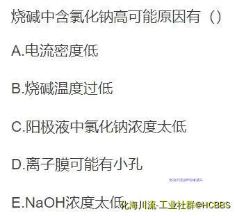

新装置开车半年,碱液中测的氯化钠含量0.02%左右,超出国标标准,求各位大神指点。

简介--氯化钠含量高的原因可能有以下几种: 1. 原材料中的氯化钠含量过高; 2. 生产过程中操作不当,导致氯化钠进入碱液中; 3. 设备、管道等存在漏洞或腐蚀,导致氯化钠从外部进入碱液中。 为了改善氯化钠含量过高的情 ...-登录查看全文

简介--本帖最后由 qugd 于 2023-4-7 17:15 编辑 液碱基本都是氯化钠溶液经过离子膜式电解槽电解生产的,2 楼说原料的氯化钠含量高,是什么意思? 我估计您根本不了解氯碱生产的原料是什么? 液碱产品中氯化钠含量超标 ...-登录查看全文

简介--主要就是在于膜漏、电流密度低这两个方面来排查解决,碱系统加的东西就是调整浓度的纯水,这个只要没有问题就不用纠结外部串料,如果真是出现有盐水管道跟碱管道串料,那影响的量不是这么低, ...-登录查看全文

简介--盐水系统氯酸盐高。-登录查看全文

简介--膜漏或电流效率低-登录查看全文
发表于 2023-6-12 08:18:47
简介--Kangtao1986912 发表于 2023-6-11 14:52 盐水系统氯酸盐高。 大概率应该是这个原因-登录查看全文
发表于 2023-6-12 08:55:59
简介--盐水系统氯酸盐高。 现在盐水中氯酸盐就是有点高,21g。正常是应该是7g。我们氯酸盐分解槽分解效果比较差。-登录查看全文

简介--更换膜的型号试一下-登录查看全文
