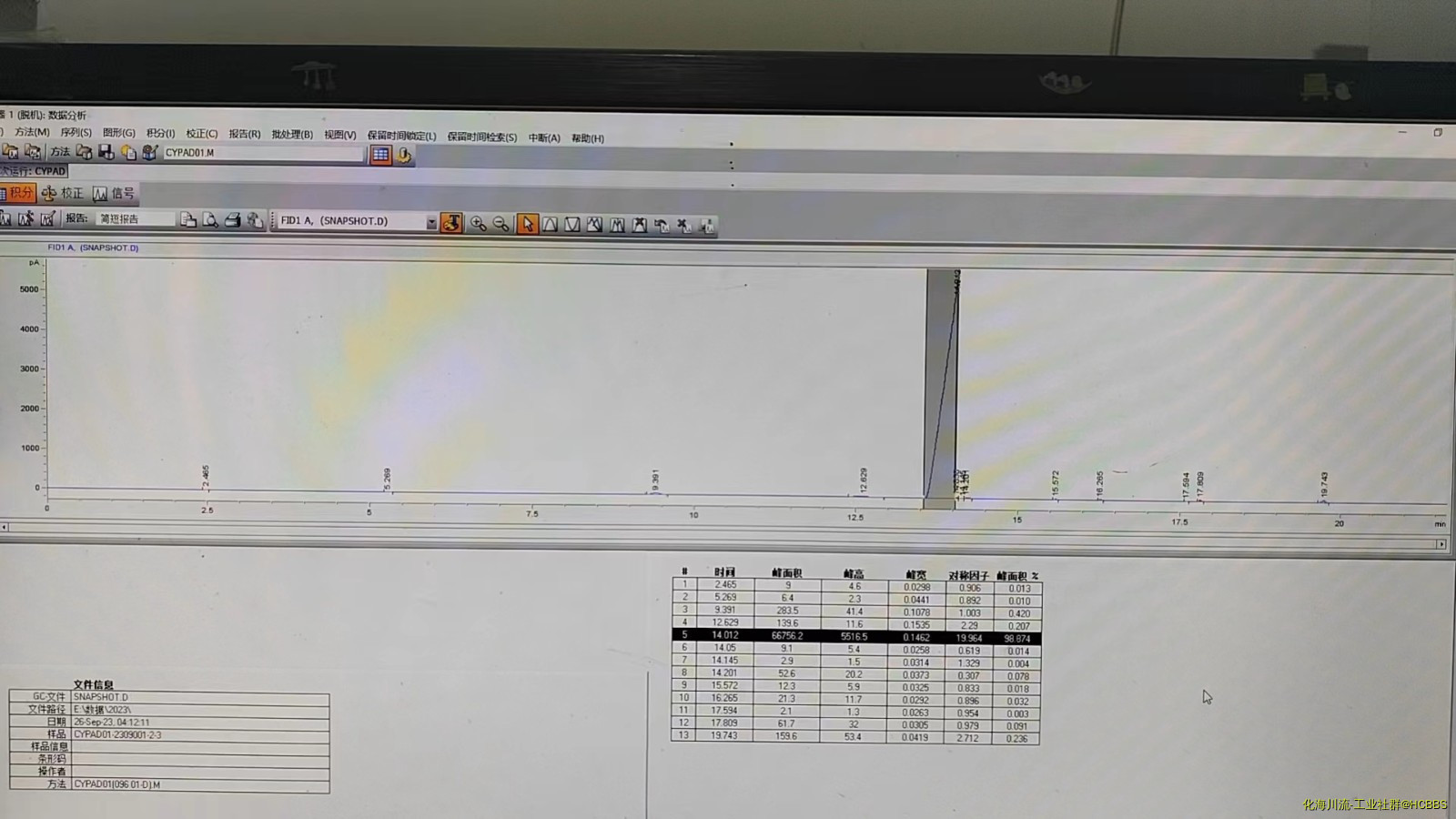

关于间歇精馏的问题,间歇精馏生产,是不是随着釜温的增加,轻组分会越来越少,釜温超过产品的温度了,也只会让重组分的杂质增加,不会让轻组分的杂质增加,我的理解对不对,因为图中9.5分钟那个峰是持续下降的趋势,后溜的峰才0.1,结果产品综合样9.5分钟那个杂质是0.5,领导说我是后馏接多了,我有点不理解。后馏采大了我承认,但是有影响也只会影响主含量,或者主含量之后的峰,不知道我的理解对不对?请大家帮助我下。

这是后馏的,没有进入成品里。看9.5分钟的峰,才0.1

这个是中控成品的峰,8.8分钟那个,0.55我们是0.5以下合格,我想知道,我的理解对不对?如果是因为后馏切晚了,应该影响主含量或者主含量之后的峰值,不应该影响到主峰之前的,中控的这5张图,都显示9.5分钟那个是越来越小的趋势。
大神们,我的理解对吗?即使后期温度高了,产生的杂质也是主含量后面,高沸点的杂质,不应该是,前面轻组分的杂质。是不是前馏多采一些就好多了。因为我们前馏最后还是要回收一次的。

我不是专业做分析的 ,如果你的色谱时间是反映的蒸馏物的沸点的话你的理解应该是对的,一般情况下,温度高了轻组分会少,但是在实际生产中有的产品有时候温度高了会生成部分轻组分杂质

对啊,14分钟那个是主峰,12分钟那个确实高了一点点,但是抛开这些,只有9.5分钟那个不合格,从头到尾,降温了。那个指标中控都显示的下降趋势,应该就没关系了吧

……我认为楼主的理解是合理的,轻组分通常在采前馏的过程中大部分采出了,在后期不应该有太多轻组分出现

这个要确认前期轻组分前馏分是不是彻底取出干净了,有一种情况是前馏分取了一会儿中间过度组分出来产品含量增大稀释了前馏分的含量,造成是一种假象然后就切产品,实则塔釜内轻组分还有一些,导致后期系统内还有轻组分存在。
