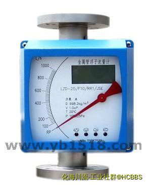

  流量计市面上都有不少类型的流量计进行选择,HD-LZ金属管浮子流量计和玻璃转子流量计同属于转子流量计,玻转价格便宜实用方便,HD-LZ金属管浮子流量计和玻璃转子流量计相比,价格比较高。但是现在金属管转子流量计的使用率快速提升,慢慢的取代玻璃管流量计。今天流量计厂家江苏恒大仪表就来告诉大家一些关于HD-LZ金属管浮子流量计怎样保持精度的内容。
为了保证HD-LZ金属管浮子流量计正常工作并达到要求的测量精度,一般应注意以下几点:
1、出口应有250mm直管段,HD-LZ金属管浮子流量计入口处应有5倍管径以上长度的直管段。以确保仪表测量精度;
2、流体自下而上流过流量计,HD-LZ金属管浮子流量计必须垂直安装,且垂直度优于2°。水平安装时水平夹角优于2°,以便处理故障或吹洗时不影响生产;安装在工艺管线上的金属管转子流量计应加旁路。
3、如果介质中含有固体杂质和铁磁性物质,应考虑在阀门和直管段之间加装过滤器;
4、需采取隔热保护措施时,如果被测介质的温度高于220℃或流体温度过低易发生结晶时。应选用夹套型,以便进行冷却或保温;
5、测量气体的仪表,应确保管道压力不小于5倍流量计的压力损失,以使浮子稳定工作。特定压力下校准的如果气体在仪表的出口直接排放到大气,。将会在浮子处产生气压降,并引起数据失真。如果是这样的工况条件,应在仪表的出口安装一个阀门;
6、HD-LZ金属管浮子流量计一般在装置正常运行后不需要维护。故障多发生在装置刚刚启动时,由于管道吹洗不干净,而发生浮子被固体颗粒卡住现象,此时指示器的指针停在一位置不动。这时首先应关闭流量计两边的阀门,然后拆下上法兰,取出浮子进行清洗,再重新装好。注意紧固上法兰螺母要平衡拧紧,并垫好垫圈。如果您还有其他关于金属管浮子流量计的技术问题,可随时来电与江苏恒大仪表有限公司联系。
