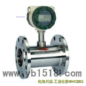

  为了保证HD-LWGY涡轮流量计的测量精度,除了选择正确的安装位置和安装方向外,对管道配管有一定的要求:
   1、为了影响管道横截面流速分布不均匀造成的精度,流量计的上下游应有一定的直管段,或安装整流器代替直管段。一般上游直管段不小于15D,下游直管段不小于5D(D为流量计公称直径)。
   2、为了避免回流、速度分布不均匀和旋流,可以在上游安装一个整流器。此时流量计上游部分直管长度为L=10D。如果是15-20D,测量精度可以达到标定精度。
   3、当被测介质含有固体杂质时,应在流量传感器的上游安装过滤器。过滤器的目数为20-60目。一般HD-LWGY涡轮流量计直径越小,目数越多。应考虑过滤器的安装位置,以便于滤网的拆卸和组装。
   4、当被测液体含有气体或被测气体含有液体和水蒸气时,应安装气液分离器。
   5、如果通过流量计的流量太大,轴承的使用寿命就会太短。通常,流量将通过阀门调节到合适的大小,阀门应安装在流量计的下游。
   6、为了在维修时不中断介质的传输,通常在流量计的上下游安装截止阀,旁通管由同事设置,测量时应保证庞统阀关闭时庞统管不会泄漏。
   7、如果反向流动是可能的,应增加止回阀以防止流体反向流动。
   8、HD-LWGY涡轮流量计应与管道同心,密封圈不得伸入管道。
   9、如果HD-LWGY涡轮流量计安装在管道的低点,应在管道上安装排放阀,定期排放沉积物。如果您还有其他关于流量计的选型的技术问题,可随时与江苏恒大仪表有限公司联系。
