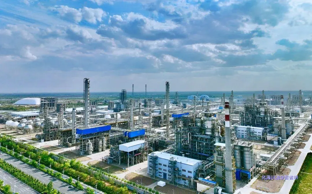

案例:中天合创能源有限公司化工分公司
      该公司秉承整体效益最大化理念,突破装置区域管理思维,把全厂作为一个生产车间看待,加强水资源的节约和综合利用,让每一滴水实现价值最大化。采取如下节水措施:
1、把MTO装置净化水作为气化装置煤浆制备回用水以及灰水补水;
2、将甲醇合成汽包定排、连排中压锅炉水(不到10立方米/小时的排放量),装置把这部分水处理后回收补充到了循环水系统;
3、将回收的全厂透平凝液、工艺凝液送至化学水装置处理后作为脱盐水使用,使凝液回收利用率达到95%以上;
4、结合沙漠多风且昼夜温差大的特点,多建多用空气冷却器,少用水冷器,极大程度减少项目用水;
5、采用节水型闭式循环水冷却系统代替传统开式循环冷却水系统,从源头减少了水资源消耗;
6、非常规水的高效利用,投资8亿元建成投产一套3000立方米/小时处理能力的矿井水深度处理装置,综合利用煤矿疏干水作为生产取水;
7、投资50亿元采用“预处理+多项组合膜生物反应器”污水处理、“调节池+高密度澄清池+V型滤池+弱酸阳床+超滤+反渗透”废水处理工艺,将生产排水、生活污水、各类废水独立收集处理,再回用于生产,实现污水“零排放”。
8、投资1.5亿建设“高含盐水分质制盐装置”,处理煤化工生产过程中产生的高含盐污水,将复杂水质中的杂盐变成合格的氯化钠及硫酸钠产品,变废为宝增创效益的同时进一步促进水循环利用。该项目每年可减少危废产生量5.2万吨,节省危废处置费1.26亿元。
9、投资7700万元建设“余热蒸汽发电项目”,回收化工装置富裕蒸汽,年回收64万余吨蒸汽、发电1.2亿度,创造经济效益6200余万元,节水节能增效显著。

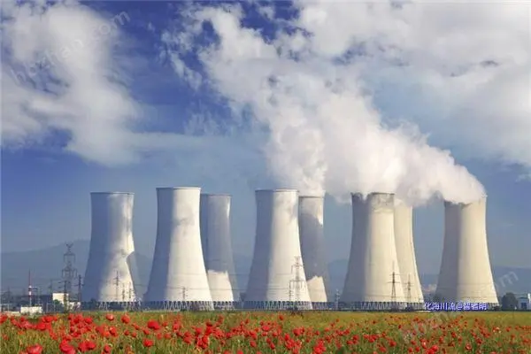

该企业未来三年拟采取的主要水效提升措施: 1、采用先进节水技术对开式循环水装置冷却塔水蒸汽进行凝液回收; 2、采用技改技措对闭式循环水装置的飘洒水回收,达到节水目的; 3、全面开展循环水冷却塔提效工作,  详情 回复 发表于 2024-3-27 18:24
海川副教授  |  头衔:  【知识丰富的参与者】
智者明 发表于 2024-3-27 18:04
案例:中天合创能源有限公司化工分公司
      该公司秉承整体效益最大化理念,突破装置区域管理思维,把全 ...
3、全面开展循环水冷却塔提效工作,通过配水系统优化和使用新型填料,对冷却塔进行整体优化,提升气水比,降低能耗,达到冷却性能最优;
4、推进水质分析机器代人,降低人工劳动强度,减少离线分析用工量;
5、在“绿色降碳升级改造项目”中,建设一套额定功率20MW凝汽式中低压蒸汽轮机发电机组,回收全厂富裕蒸汽、凝液。

有个疑问: 开式循环水装置冷却塔水蒸汽进行凝液回收——蒸发水蒸气吸收的能量,是冷却水换热的能量。那么冷却水蒸气,需要的能量,又从哪里来呢?能量守恒,这样不是白做功了。  详情 回复 发表于 2024-5-28 09:54

有个疑问:
发表于 2024-5-28 09:54:59
没看明白你想表达的意思。 中天合创的做法是:对开式循环水冷却塔水蒸汽进行凝液回收,即将下图中散漫的水蒸汽进行”凝液回收再利用“。  详情 回复 发表于 2024-5-28 11:51

没看明白你想表达的意思。
发表于 2024-5-28 11:51:10
谢谢快速回复。我的意思是,冷却水塔之所以能降温,就是因为把水蒸发成水汽。现在又要把水汽冷回去,这不是让冷却水塔白做功了。  详情 回复 发表于 2024-5-28 13:38
