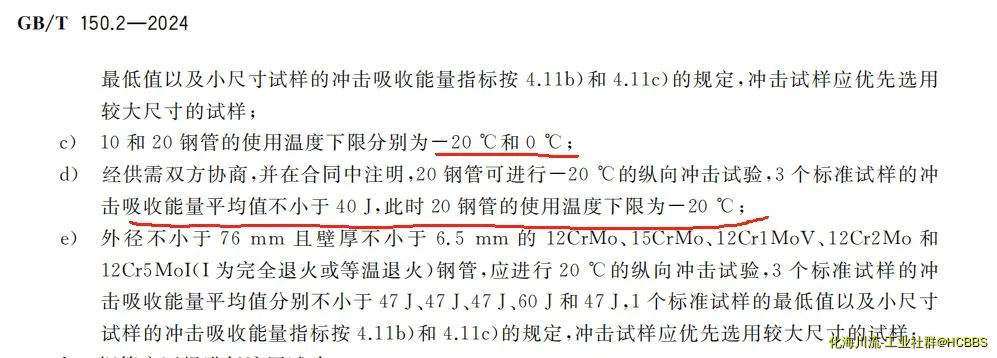

20#管使用温度的问题 :GB150.2-2024 6.1.5条d)要求。是不是可以这么理解:那外径小于76  ,壁厚小于6.5的无法做冲击的,或者直径大于76mm但壁厚薄的接管无法取冲击试样的,也可以使用到-20℃? 1735547335894.webp

是的,根据GB150.2-2024 6.1.5条d)的规定,如果管材外径小于76mm且壁厚小于6.5mm,或者是直径大于76mm但壁厚较薄以致无法取得冲击试样的情况,这样的管材也可以在-20℃的环境下使用。

我认为本条这样理解不妥。
按规范能做-20℃冲击的,可进行-20℃冲击,满足要去此时可用于-20℃
无法做冲击的,只能用于0℃
发表于 2025-1-2 09:16:16
按照条文意思可以这样理解。但是如果这样执行以后20钢管小直径不能用在-20℃下,大直径可以,这样很容易造成混乱,不是给设计者挖坑吗?  详情 回复 发表于 2025-1-3 13:43
海川工程师(荣誉)  |  头衔:  【略幽默,较阳光】
而且,附加的-20℃冲击,理论上不能是设备制造厂到货复验的冲击,而应该是钢管制造单位按合同内容进行的-20℃冲击试验才行。

3楼同意,4楼不同意,钢管厂和制造厂做-20℃冲击有区别吗
发表于 2025-1-2 10:26:59
区别大了
钢管厂做的属于材料出厂证明文件
制造厂做的属于复验
责任主体不一样
发表于 2025-1-2 16:08:52

有区别的,钢管厂做-20摄氏度冲击是你采购要求钢管厂需要做冲击功,这个是要写到材料质保书的,制造厂做冲击功是属于材料复验了,如果你说最终结果,那是都做了冲击功

我理解的是,对于20号钢本身要求你就是做完冲击试验才能降低使用温度下限,不论你什么尺寸,如果你使用的尺寸不满足,那本身就是不能使用的。

无法取样?接管的管材有预留吧,完全可以做实验吧?如果不做,不应带默认为-20℃。
参考列管换热器管头留样150-250mm的长度,我是这么理解的

没做-20度冲击的20#钢不可用在-20度设计工况。钻标准的空子没事拉倒一但有事会把自己送进去吃公家饭的。
发表于 2025-1-7 09:48:45
ftxswbVIP会员 VIP会员 | 显示全部楼层       最后访问IP河南省
另外自己复验的不做为使用依据,只难做为对其产品是否合格的一次验证。
