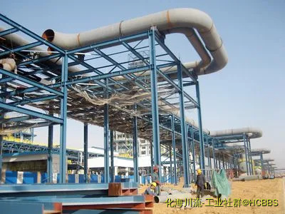

来厂里实xi的实xi生问:管廊上的管道,好好的为什么要故意拐个弯?

管道在运行过程中,特别是在热力工程中,会经历显著的温度变化。例如,蒸汽管道在高温和近似环境温度之间切换时,会因热胀冷缩而产生位移和受力。这种位移和受力会随着管道长度的增加而增大。
通过设置拐弯(如门型补偿或派弯),管道能够吸收管子的轴向膨胀位移,从而防止管道因热胀冷缩而受损。这种设计有助于确保工程的顺利进行和管道系统的长期稳定运行。

亦称“虾米弯”。
发表于 2025-1-5 11:22:15
虾米弯用在形象的描述气体管道采用拼接弯头的情况比较多,因此上图示的这种还不能算虾米弯,这种属于伸缩弯,蒸汽管道受温度影响特别大,送蒸汽先和送蒸汽后,管道可以说是两个状态,位移,支撑点会发生明显变化。  详情 回复 发表于 2025-2-8 22:28

这个睡着的叫膨胀节
还有立起叫胀立弯

上面众多海友基本说对了一个原因,另一个原因是“水锤”。
正确答案是:
一、起到补偿器(膨胀节)的作用。管道受热胀冷缩的影响,会发生变形,长直管道中设置补偿器,可以吸收管道由于热胀冷缩所产生的热伸长。
二、起到减缓水锤效应的作用。
1.水锤效应是指给水泵在起动和停车时,水流冲击管道,产生的一种严重水击。由于在水管内部,管内壁是光滑的,水流动自如。当打开的阀门突然关闭或给水泵停车,水流对阀门及管壁产生一个压力。由于管壁光滑,后续水流在惯性的作用下,水力迅速达到最大,并产生破坏作用,这就是水利学当中的“水锤效应”,也就是正水锤。相反,关闭的阀门在突然打开或给水泵启动后,也会产生水锤,叫负水锤,但没有前者大。
2.化工厂内常见的是蒸汽水锤,蒸汽水锤是指在封闭的管道内液体流速突然变化引起的压力急剧变化或波动。蒸汽管道内存在低温冷凝水,因高温蒸汽遇低温冷凝水时迅速冷凝成水,造成设备或管道内出现局部真空,周围蒸汽瞬时高速进入真空区使管道内流体压力瞬时增加到正常压力的数倍,管道因遭受反复剧烈冲击而发生振动和发出声响,严重时可导致管道、管道附件或设备的损坏严重威胁造气工段的安全生产,拐个弯可以减少震动对管道的影响。@沙漠里的游鱼 @kenan2006 @caocheng @jh9689 @hanfei2019 @碎冰 @溪中鱼的泪 @雪人来了 @林_Lkp3Z
