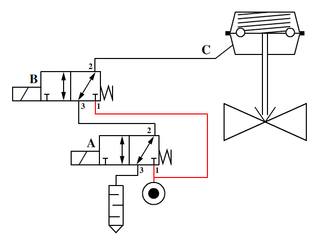

供参考:这种电磁阀串联连接方式的工作方式是:只要有一个电磁阀失电或者故障,这个阀门就会动作到故障位置或上一状态值。
发表于 2025-1-9 10:01:48
这种电磁阀并联连接的方式的工作方式是:只要有一个电磁阀是正常的,阀门就会正常工作。当两个电磁阀都故障的时候调节阀会处在故障位置或保持的在上一状态值。
