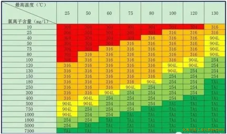

[讨论帖] 几种不锈钢在含氯水溶液中的适用条件
3.3K |7
1 304型不锈钢这是最廉价、最广泛使用的奥氏体不锈钢(如食品、化工、原子能等工业设备)。适用于一般的有机和无机介质。例如,浓度<30%、温度≤100℃或浓度≥30%、温度<50℃的硝酸;温度≤100℃的各种浓度的碳酸、氨水和醇类。在硫酸和盐酸中的耐蚀性差;尤其对含氯介质(如冷却水)引起的缝隙腐蚀最敏感。
2 304L 型不锈钢耐蚀性和用途与304 型基本相同。由于含碳量更低(≤0.03%),故耐蚀性(尤其耐晶间腐蚀, 包括焊缝区)和可焊性更好,可用于半焊式或全焊式PHE。
3 316 型不锈钢适用于一般的有机和无机介质。例如,天然冷却水、冷却塔水、软化水;碳酸;浓度<50%的醋酸和苛性碱液;醇类和丙酮等溶剂;温度≤100℃的稀硝酸(浓度<20%=、稀磷酸(浓度<30%=等。但是,不宜用于硫酸。由于约含2%的Mo,故在海水和其他含氯介质中的耐蚀性比304 型好,完全可以替代304 型。
4 316L型不锈钢耐蚀性和用途与316 型基本相同。由于含碳量更低(≤0.03%),故可焊性和焊后的耐蚀性也更好,可用于半焊式或全焊式PHE。
5 317 型不锈钢适合要求比316 型使用寿命更长的工况。由于Cr、Mo、Ni元素的含量比316 型稍高,故耐缝隙腐蚀、点蚀和应力腐蚀的性能更好。
6 AISI 904L或SUS 890L 型不锈钢这是一种兼顾了价格与耐蚀性的高性价比的奥氏体不锈钢,其耐蚀性比以上几种材料好,特别适合一般的硫酸、磷酸等酸类和卤化物(含Cl—、F— )。由于Cr、Ni、Mo含量较高,故具有良好的耐应力腐蚀、点蚀和缝隙腐蚀性能。
7 Avesta 254 SMO高级不锈钢这是一种通过提高Mo含量对316 型进行了改进的超低碳高级不锈钢,具有优良的耐氯化物点蚀和缝隙腐蚀性能,适用于不能用316 型的含盐水、无机酸等介质。
8  Avesta 654 SMO高级不锈钢这是一种Cr、Ni、Mo、N含量均高于254 SMO 的超低碳高级不锈钢,耐氯化物腐蚀的性能比254 SMO更好,可用于冷的海水。
9 RS-2(OCr20Ni26Mo3Cu3Si2Nb)不锈钢这是一种国产的Cr–Ni–Mo-Cu 不锈钢。耐点蚀和缝隙腐蚀的性能相当于316型,而耐应力腐蚀的性能更好。可用于80 ℃以下的浓硫酸(浓度90~98%),年腐蚀率≤0.04mm/a。
10 Incoloy 825( S) 这是一种Ni(40%)–Cr(22%)–Mo(3%)高级不锈钢。Incoloy 是thenternational Nickel Co.公司的注册商标。适用于低温下各种浓度的硫酸;在浓度为50%~70%的苛性碱(如NaOH)溶液中,具有良好的耐蚀性,不产生应力腐蚀开裂。但是,对氯化物引起的缝隙腐蚀却很敏感。此外,冲压性能也不太好,故不是板片常用的材料。
11   31 合金由904L改进后的(提高Mo、N含量)、标准的6%Mo高级不锈钢(31%Ni-27%Cr-6.5%Mo-32%Fe)。在许多介质中的耐蚀性比904L更好;在浓度20%~80%、温度60℃~100℃的硫酸中,耐蚀性能甚至超过 C-276。
12  33 合金一种完全奥氏体化的铬基高级不锈钢,其耐蚀性可与Inconel 625等一些Ni-Cr-Mo合金媲美。在酸性和碱性介质(包括硝酸、硝酸与氢氟酸的混合物)中,具有良好的耐局部腐蚀和应力腐蚀开裂的性能;在浓硝酸中的耐蚀性比304L好得多。例如,适用于浓度大于96%~99%、温度≤150℃、氧化硫含量小于200 mg/L的硫酸;热的海水;浓度≤50%、沸腾的强腐蚀性溶液;浓度≤85%、温度≤150℃的磷酸等。但是,不适用于还原性介质(如稀硫酸等)。价格与C-276相差不多。
13  C-2000 合金一种二十世纪90 年代研发的镍基合金,价格与C-276 相近,是以上材料中耐腐蚀性能最好者之一。在中等浓度以下的硫酸、稀盐酸和沸腾温度下,浓度≤50%的磷酸,以及热的氯化物等介质中,其耐蚀性比C-276 和 C-22更好, 有取代C-22 合金的趋势。但是,对于浓度≥70%的硫酸,耐蚀性不如C-276。
14  59 合金化学成分与C-2000比较,除了Ni 含量稍高(59%),且低Fe,无Cu、W外,其余基本上相同。这是目前镍基合金中耐蚀性、热稳定性、可冲压性和可焊性最好的一种材料,自1990年商业化以来,已广泛用于硫酸、盐酸、氢氟酸以及含氯、含氧、低pH值的许多介质
