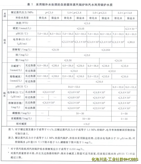

请教论坛里的前辈大神,今天专家指导时建议,汽包(2.5MPa)用的锅炉水是脱盐水,不需要添加磷酸三钠。这样成本控制时候辅料的成本就能控制下来。请问这种理论的依据是什么?请各位前辈大侠指教!

  • 防止结垢:锅炉给水中的主要杂质是钙和镁的盐类,这些盐类在高温下溶解度减小,容易附着在受热面上形成水垢。磷酸钠能与钙、镁离子反应生成溶解度较小的磷酸钙和磷酸镁,这些物质呈松软的水渣状,易随锅炉排污排出,从而避免在锅炉内形成坚硬的水垢。
  • 防止腐蚀:在高温、碱性炉水条件下,锅炉的金属表面会形成一层致密的Fe₃O₄保护膜,这层保护膜具有很好的保护性能,能防止锅炉金属表面继续遭到腐蚀。磷酸钠的加入有助于维持炉水的适当碱性,从而促进这层保护膜的形成。

磷酸三钠在锅炉中主要用于调整水的pH值和控制水中的硬度,以预防水垢的生成和锅炉腐蚀。如果使用的是脱盐水,该水已经去除了大部分离子,包括硬度造成的钙、镁等离子,因此本身就已经减少了形成水垢的可能性,同时脱盐水的pH值通常也较为适中。
因此,在使用脱盐水的情况下,添加磷酸三钠的必要性降低,可以节省这部分成本。但仍需监控水质变化,确保锅炉运行的安全和效率。
这个理由是不充分的,或是没表述清楚。
减少或停用磷酸三钠,需要看锅水的监控指标。
若锅水指标达不到GB/T 1576 《工业锅炉水质》里的锅水PH值、磷酸根的要求,时间长了是存在安全隐患的。
只有在给水指标较好,锅水指标能控制在范围内时,才能减少、停加磷酸三钠。
