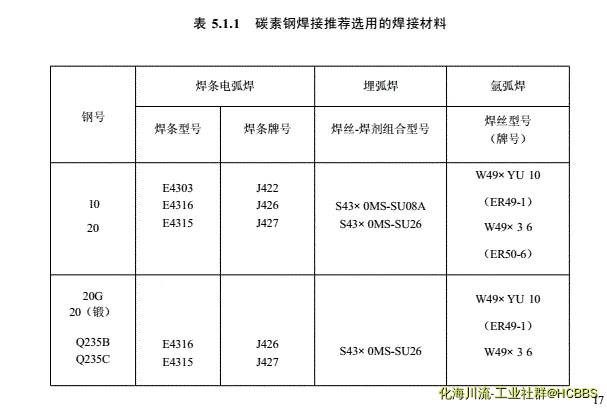

Q235B板双面单道埋弧焊,原采用H08MnA+HJ431,现在按新标准的表4组合分类,是否是S43SYMS-SU26?哪位老师有空,请指点一下。

谢谢您的回复。您图片中S43×0MS-SU26。按GB/T5293,其中的"ד”,多道焊为X,双面单道焊为S。S43×0MS-SU26其中的数字0,表示的是冲击试验的温度,用Y表示是20℃,0表示0℃冲击。Q235B板的冲击温度是20℃,所以用Y  详情 回复 发表于 2025-3-13 09:35

谢谢您的回复。您图片中S43×0MS-SU26。按GB/T5293,其中的"ד”,多道焊为X,双面单道焊为S。S43×0MS-SU26其中的数字0,表示的是冲击试验的温度,用Y表示是20℃,0表示0℃冲击。Q235B板的冲击温度是20℃,所以用Y。我的理解是否正确,再请您看一下。谢谢!

S43A0MS-SU26

其中43A表示在焊态下多焊道熔敷金属抗拉强度最小值为430MPa。我的接头是双面单道焊,那么这里为什么不是与标准中的示例2一样,是43S呢?谢谢!

也可以的。
