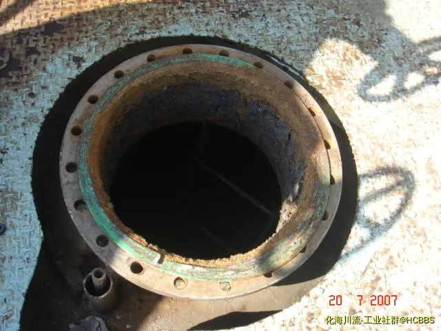

         以下图片是石油化工常减压装置的减顶油分水罐,使用条件为:介质,轻质油、水;温度,50度;压力:0.5MPa,材质为碳钢。由于受H2S-HCl-H2O系统的腐蚀,使用1年多罐内壁出现较严重的腐蚀,并且有大量的锈垢产生。是问一下这样的使用条件下,怎样解决罐内壁腐蚀问题。

可以采用以下几种方式解决分水罐内壁腐蚀问题:
1. **材质升级**:考虑更换使用耐腐蚀性更好的材料,如不锈钢、合金钢等,以提高耐化学介质的能力。
2. **防腐涂层**:在罐体内壁涂覆防腐涂层,如环氧树脂涂层,增强其耐腐蚀性。确保涂层具有良好的化学稳定性和附着力。
3. **阴极保护**:采用电化学方法,在罐内安装牺牲阳极或施加外电流,通过阴极保护来抑制腐蚀过程。
4. **运行参数优化**:监测并控制罐内的pH值及其他化学物质的浓度,调节操作条件以减少腐蚀性。
5. **定期检查和维护**:增加罐体的检查频率,定期清理罐内沉积物和锈垢,及时发现并处理腐蚀问题。
建议对罐体进行详细的腐蚀评估,然后选择最合适的防护措施。如果条件允许,多重防护策略的组合使用将更有效长期保护设备。
